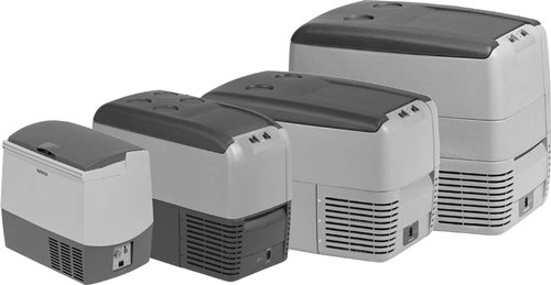

Hladilnik?
380€ nov zapakiran 39L - waeco CDF46
http://www.bolha.com/dodatna-oprema/opr ... LNIK+WAECO

Škoda. Tisti ki so zdej gor so pa vsi vsaj 100€ dražji.

ŽE ČE SMO PRI HLADILNIKIH , sem ugotovil da imam enega viška 12 v in na plin hladi kot nor , je electrolux sicer starejši vendar zelo malo rabljen ,
Nebivedu
Prispevkov: 4401
Pridružen: Po Dec 15, 2003 9:21 am
OdgovorNapisal/-a Nebivedu » Če Sep 22, 2016 6:31 am
V taki obliki?
Pred EUR sem bil SIT!
Prispevkov: 745
OdgovorNapisal/-a rx » Če Sep 22, 2016 9:16 am
duce napisal/-a:ŽE ČE SMO PRI HLADILNIKIH , sem ugotovil da imam enega viška 12 v in na plin hladi kot nor , je electrolux sicer starejši vendar zelo malo rabljen ,
hvala za ponudbo, vendar za ceno rabljenega ne grem reskirat, rajši dodam še nekaj in kupim novega z garancijo. tako ali tako bom pa vzel 12v, 24v in 230v, da ga lahko uporabljam še kje drugje :)
