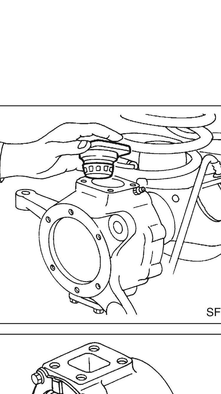

OdgovorNapisal/-a nebavu » Sr Mar 08, 2017 3:50 pm
Kako se reče tem ležaju in kje ih se da dobit, na nissanu stane okrog 60€ kos kar se mi zdi mal preveč.
Na eurotonu ih nimajo
Hvala

OdgovorNapisal/-a gregor » Če Mar 09, 2017 1:15 am
King pin bearing. Jaz sem nabavil standardne ležaje. Dobiš dimenzije jutri. Če ne bom pozabil.

Prispevkov: 3381
Re: Nissan Patrol Y61 info
OdgovorNapisal/-a gregor » To Mar 14, 2017 1:16 pm
Ja. :-)
30304
Jaz sem jih kupil pri codexu.
