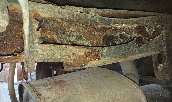

Pozdravljeni, sem nov na forumu in iščem pomoč in nasvete kako bi saniral rjo na šasiji. Imam nekaj izkušenj z barvanjem sam nisem pa nikoli saniral šasije. Poznam nekaj kleparjev, ki bi mi sanirali rjo, ampak nimajo volje za to delo in se izgovarjajo da naj počakam tople dni. Vprašal pa bi ali lahko uporabim Biolavo za odstranjevanje barve. Se samo namaže in z visoko tlačnim curkom vode odstrani stara barva. Kje se pa nabavijo ostali preparati podobnim ferosanom in mast Mike Sanders in zaščita 3 krone kot opisujete za zaščito šasije. V prilogi slike in prosim za pomoč.
P.S.: Je pa zanimivo, da je desna stran kar pregnita kot leva pa nič. Vem pa da bo potrebno odstranit pregnite dele in zavarit novo pločevino.

OdgovorNapisal/-a Huligan » Če Mar 26, 2020 10:21 am
Na teh treh slikah se lepo vidi da zadeva ni samo za zamaskirat in vozit naprej , to je zrelo za mal vecji poseg . Po tisti rjavini udari s kilskim kladvom in takoj bos imal rezultat (lukna). Ce hoces sanirat tako kot treba bos mogu kar konkretno povarit , ce bo pa sam tako za oci pa malo obtolc pa kit z vlakni in si zadevo resu v enem popoldnevu .

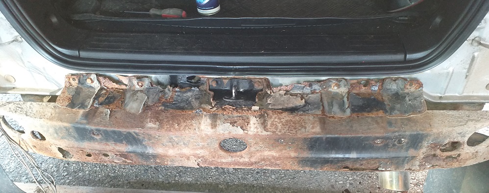

Malo sem začel z razdiranjem in je zadnji nosilec odbijača totalno preperel, dobro da sem naročil novega. Tudi nosilec katerega je vijačen odbijač je preperel.

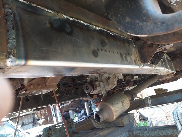

OdgovorNapisal/-a mikistromar » Če Apr 16, 2020 8:57 pm
Zadeva je sanirana, izposoja dvigala, varenje in mehanska dela mi je priskočil v veliko pomoč Compadre.
Odstranili tank, izpuh in podprli most menjalnika za lažje saniranje rje in barvanje.

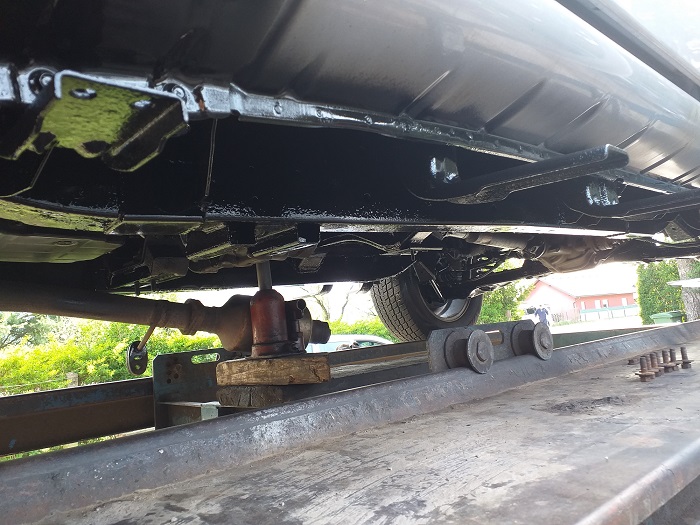

OdgovorNapisal/-a mikistromar » Če Apr 16, 2020 8:59 pm
Še nekaj slikic

OdgovorNapisal/-a Dr.Patrol » Če Apr 16, 2020 11:28 pm
Jebe**i, ga je pa požrlo ko zmaja! :shock:
Ampak zdej bo pa en čas menda mir! Bravo obema za trud in rezultat ;).

OdgovorNapisal/-a Huligan » Pe Apr 17, 2020 8:59 am
No to je recept za saniranje rje ,ne pa neki zvarki in premazi ki jih ponujajo in hvalijo po netu . Pohvala obema . Kuk sta piva spila ob delu . Ne lagat k sem vidu !

OdgovorNapisal/-a rx » Pe Apr 17, 2020 9:36 am
tukej pa res ni blo kej več mazat :) upam, da ste zaščitili tudi od znotraj..
drugače pa lepo porihtano :)
