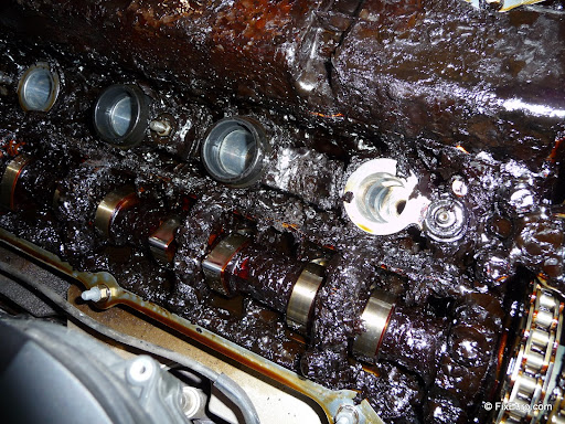

Picpoki napisal/-a:Pa sem res enkrat videl twingota ki je imel pod pokrovom ventilov prav plastično plast strjenega olja. Kot bi bil premaz. In okoli klavirja tudi, oz. povsod kjer bi moralo biti olje.
Temu se pa reče oil sludge ali black sludge.
Dobra internetna stran o tem pojavu. http://www.schleeter.com/oil-sludge.htm
Največ primerov pa je bilo na tehle avtomobilih.
* Audi - 1997-2004
* Chrysler - 1998-2002
* Dodge - 1998-2002
* Hyundai - 1998-2004
* Lexus - 1997-2003
* Toyota - 1997-2003
* SAAB - 1999-2003
* Volkswagen - 1997-2004
http://lh3.ggpht.com/_x6-ZV2czdq0/SdUlq ... 070209.JPG

Če motor še deluje, probaš odstranit kar se odstranit da, potem pa naliješ kakšno sintetično olje notri ali pa kak dodatek za čiščenje.
http://www.synpsg.com/Oil_Sludge_Problem.html
Če pa motor ne deluje več, pa motor komplet razstavit, vsak kos posebej spucat, na novo sestavit in pazit kako olje daješ v motor, ter pazit na to na koliko časa ga menjaš.
http://www.tegger.com/hondafaq/sludge/cleaning_sludge.html
Tukaj pa je sintetika boljša od starih navadnih olj, ker sintetika pušča manj svinjarije ter čisti motor.
