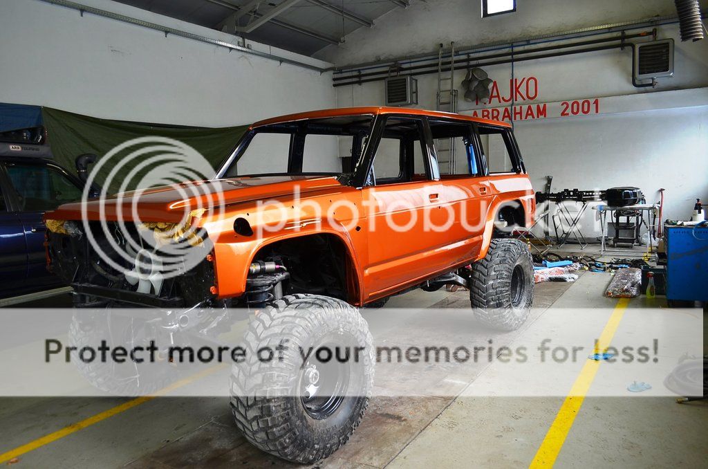

Potem pa je avto končno prišel nazaj iz ličanja :skace_od_srece:
SlikaSlika
