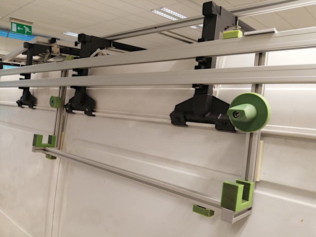

Najprej sem poskeniral vodila. Poleg vodil sem poskeniral vodno tehtnico, da imam neko višinsko referenco. Originalnih sank nočem odstranjevati. Nato začnem nosilec graditi od spodaj navzgor. Testni kosi bodo printani iz plastike.

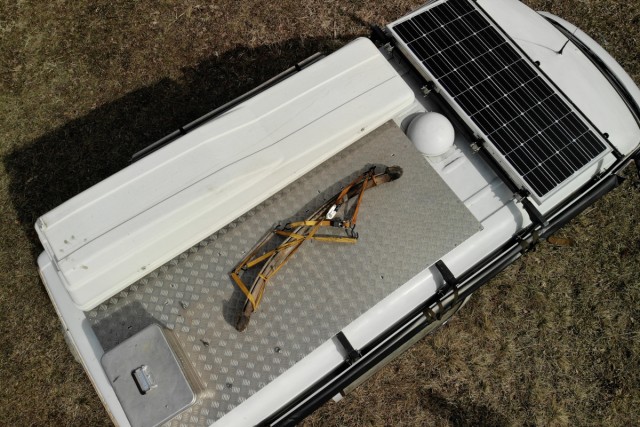

Tukaj fotke nečesa podobnega, če bo koristilo. Že leta uporabljam in mi odlično služi tako na poti kot doma. Pohodna streha/prtlažnik, narejena na treh zupanovih nosilcih ter nosilno mrežo iz 30x30 U8 profilov. Z nosilnostjo ni nobenih problemov, imel za kakšen prevoz naloženo že 250+ kg gor. Ob izdelavi sem bil sicer nekoliko skeptičen glede utornih matic, ki držijo večino stvari skupaj, da jih tresljaji ne bi razrahljali. Zategoval sem po obutku na mejo plastičnosti (matic, vijaki so rostfraj) in do sedaj niti enega popuščenega spoja. Desettisočine zelo razrukanih kilometrov kasneje (eno leto Zahodne Sahare, dve prezimovanji lutajoč po stranskih poteh Balkana ter Grčije), nobenega problema. Podobno sem si iz profilov naredil tudi nosilce za podnice, rezerno kolo, lestev ...
