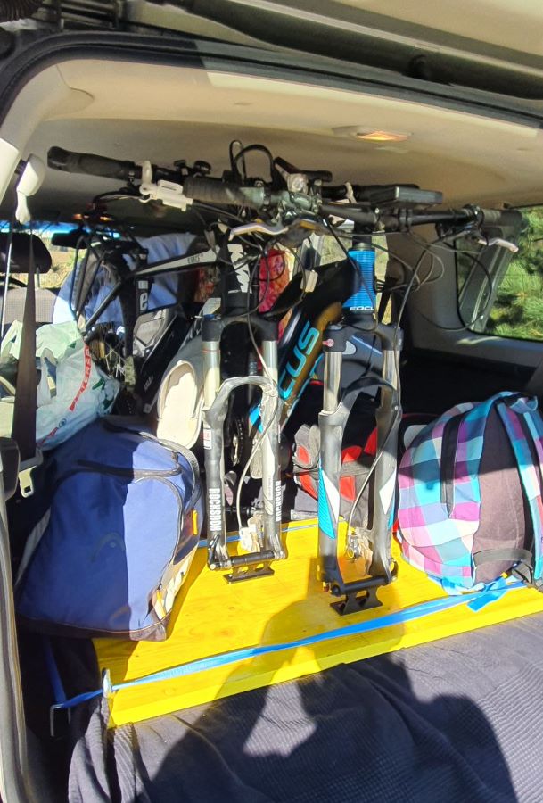

Nosilce za kolesa za v avto sem naredil. Kupil nosilčke preko Alibabe, ker v Sloveniji jaz tega nisem našel. Prej sem seveda doktoriral kakšne sploh rabim, ker je kar nekaj velikosti in načinov ter potem nabavil ne ravno najdražje). Potem sem kupil še eno navadno opažno ploščo (1000x500mm), privijačil vanjo nosilce, dodal na vsakem koncu še obročne matice, preko katerih vse skupaj potem s povezovalnim trakom pritrdim na obstoječa notranja pritrdila v avtu, ki jih je na voljo res precej. In tako se lahko gibamo brez nosilca na strehi ali na kljuki + briga me za vreme med vožnjo :)

OdgovorNapisal/-a gregor » Pe Apr 14, 2023 12:24 pm
Kolesa so tudi malenkost bolj varna v avtu, ker od daleč niso opazna.
Kam jih pa skriješ, ko spiš?

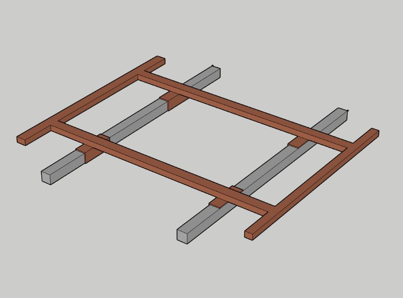

Aha, glede strešnega prtljažnika pa je cela štala. Da bi kje kupil kaj za ta avto, tu v Evropi, nisem našel. Očitno je preveč soft avtek, da bi delali neke profesionalne zadeve. S predlaganim FabCore-om sva bila sicer na vezi (enkrat), potem pa zaradi njegove zasedenosti nič več in je, kot zgleda, v vodo padlo vse skupaj za letos. Tako bom sedaj, za prvo silo probal narediti hitro en prtljažnik, kot je trenutno minimalno potreben. Če kdo pozna koga, ki bi to zvaril po mojih načrtih in ima takoj čas, mi prosim javite. Ideja je taka:
Sive barve so obstoječe sanke. Rjavo je treba zvarit iz palic. Vijači se na obstoječe mesto za prečke, zato je treba narediti luknje v L nosilce, njihovo obliko in razdalje med njimi v nulo. Širina je oz. bo 1400mm

Ja, kolesa so bolj varna tudi zato, ker so temne šipe in se na daleč ne vidi, kaj je notri :!:
Ponoči so pokrita poleg avta. Sicer imam neko napravico, ki sem jo dal v okvire koles, ki javlja pozicijo. Tako da za krajo se ne bojim preveč.

Tisto kar imaš narisano lahko zvarimo do prvega kofeta zjutraj, nabavi material pa pridi okoli, bo mimgrede fertik..

S tem prtljažnikom pa malo kompliciraš.
Rabiš le dve prečki, ki ju z U vijaki pritrdiš na originalna vzdolžna nosilca. Če se le da, ne vrtaj nobenih lukenj v originalna vzdolžna nosilca.

OdgovorNapisal/-a gregor » Ne Apr 16, 2023 12:33 am
Miran, če prav vidim na slikah, imajo original nosilci iz notranje strani na strani luknje.

OdgovorNapisal/-a AŁIEN » Ne Apr 16, 2023 6:33 am
Pathfinder ima luknje v strešnih sankah tako da se prečni nosilci pritrdijo direktno MED strešne sani. Se pravi ne NA sani ampak vmes. Prečni nosilci so na ebayu ali amazonu že od 50 ojrov naprej za par. So pa alu, visoki ali niski.... Da se pa tudi navadne thule prečke namontirat, sam ne za tak denar, pa še precej visoko je potem vseskupaj.
Kar se tiče vrtanja v strešne sani, pa ima Miran prav, nikar tega počet, noslnost strešnih sani se bo drastično zmanjšala, tudi če namontiramo vijake z 0 tolerance.
Se pa da lepo tudi doma narest.....vsak ki nima ravno dve levi roki bo prečke skupaj spravil iz profiliranih alu palic. Brez varjenja, barvanja..... To potem omogoča tudi nastavljanje po želji, ali pa, če je potreba, postavitev kakšnih dodatnih nosilcev ali pa ušes za gurtne, itd........ ki so tudi nastavljivi ali odstranjljivi, če jih ne potrebujemo......
Tudi s tem, kar je narisal loco, ni čist nič narobe....enostavo in efikasno....simpl k pasulj.

OdgovorNapisal/-a LocoWay » Po Apr 17, 2023 9:33 am
miran napisal/-a:S tem prtljažnikom pa malo kompliciraš.
Hihi Miran, hvala za nasvet o vrtanju! Drugače pa ja, res kompliciram, vendar imam razloge :o
Kot zatem ugotavljata
gregor napisal/-a:Miran, če prav vidim na slikah, imajo original nosilci iz notranje strani na strani luknje.
in
ALIEN napisal/-a:Pathfinder ima luknje v strešnih sankah tako da se prečni nosilci pritrdijo direktno MED strešne sani. Se pravi ne NA sani ampak vmes
ima Pathfinder res originalne prečke vmes. Tole je fotografija mojega avta:
Vendar, kot sem rekel, so prenizki in so uporabni recimo le za strešni kovček, ki ne seže čez sani. Če pa imaš gor šotor, na strani šotora pa še tendo, rabiš prečke ki gledajo čez sani in so višje od njih, sicer šotor sloni na saneh na delu, kjer nima nosilnosti. To, kar sem si zamislil, je najnižje možno, da gleda čez sani, hkrati pa bo privijačeno na istih mestih kot pa originalne prečke.
Mimogrede pa še informacija za morebitne druge lastnike enakega vozila: razen https://www.g3spa.it/en/categoria-prodotto/clop-railing-en/ prečk z obveznim dodatkom https://www.g3spa.it/en/product/kit-68-900-3/ na trgu nisem našel ničesar drugega. Na ebay-u je sicer kar nekaj oglasov, kjer propagirajo, da so njihove prečke kompatibilne s Pathfinderjem R51. Ko pa jih vprašaš, če res podpirajo debelino sani 60mm, pa priznajo, da podpirajo največ do 55m oz. tam blizu nekje... Torej, brez kompliciranja bi že kake standardne prečke za sani kupil, pa se zafrknil, ker jih žal ni oz. jih nisem našel. Omenjene G3 pa so tudi neprimerne (zaradi montaže tende), ker so, ustrezne za R51, lahko največ 110cm dolge, sam pa rabim najmanj 140cm dolge prečke.

OdgovorNapisal/-a gregor » Po Apr 17, 2023 9:46 am
Ok za sam šotor bi še vedno lahko rešil, da podložiš npr tanko vezano ploščo med prečko in šotor.
Tende pa res nimaš kam dat.

Kompliciraš brez potrebe.......imaš originalna pritrdilna mesta in jih uporabi, ne potrebuješ nobenih U - jev...
Izberi prečko željene dolžine.....levo imaš filter:
https://www.mimovrste.com/precne-palice ... lFilters=1
Torej:
https://www.mimovrste.com/precne-palice ... 115-150-cm
Prečke se dajo krajšati.......rabiš flexarco pa zaščitna očala....
Nosilčke narediš sam iz alu kotnega profila in pritrdiš na originalne luknje v saneh. Ne otkrivaj tople vode ker je tovarniško narejeno da bolj ne more bit.
Cenejša home made varianta:
Pojdi v: https://www.tuli.si/
Izberi primeren profil: https://www.tuli.si/alu-profilna-tehnik ... rofili?p=2
Probaj najti primerne tačke: https://www.tuli.si/alu-profilna-tehnik ... ti-kotniki
Če ni nič primernega jih naredi iz alu kotnega profila, pis of kejk....rabiš flex, pormašino in meter.
Ne pozabi na zaključne čepe da bo lično zgledalo.
Tule je sicer roof rack ampak da se pogledat kako je enostavno delat s tem:
https://www.youtube.com/watch?v=q6XRAMaZmQY
How To Build Anything with Aluminum Extrusion
https://www.youtube.com/watch?v=gJIChIs4g6A
Na tak prtljažnik lahko potem montiraš tendo levo ali desno brez vrtanja in komplikacij.......ali pa karkoli drugega, ker je ogromno dodatkov na voljo. Imaš recimo tirnico za tendo:
https://www.nazraku.si/keder-aluminij-n ... na-3m.html
Ni cenejše variante za tendo....Tirnica, platno 3x3 in nastavljive tačke me je prišlo 80€ na avtu se ne vidi nič dokler tenda ni zmontirana. Tendo postaviš v parih minutah.
Ali pa podi do uporabnika @rx pa ti bodo naredili zadevo, kot si narisal, iz železnih pohištvenih cevi.......čisto OK za drobiž....še najmanj dela. Bo pa rjavela pa barvaj kokr češ.....vedno bo nekje rjvina pritekla, če ne drugje pa pri vijakih. Ni pa cenejše opcije, za kombi sem naredil sani in štiri prečke iz 4x3 pohištvenih cevi pa je bilo komaj 60 ojrov stroškov za cel roof rack.........po predkoronskih cenah. Zdaj je verjetno kakšen ojro več.
