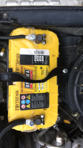

Je kdo vgrajeval optimo 75 v LC95? Zanima me, če paše po dimenzijah in če je treba kaj predelovati originalni nosilec.
Našel sem tudi namenske poličke prav za to baterijo (z 6-imi vrezkanimi krogi in flanžo), ampak se mi zdi overkill.

OdgovorNapisal/-a rx » To Jan 05, 2021 10:49 am
Razlika je samo v višini.. 190 orig. vs 238 optima.. V LC lahko nekaj pridobiš če odstraniš plastiko pod akumulatorjem, ampak itak je potem že kolotek spodej.. Nekaj prostora je še nad haubo, pomoje bi šlo bolj na tesno..

OdgovorNapisal/-a Japonc » To Jan 05, 2021 2:34 pm
2x Optima Yellow 75Ah - Toyota LC 95

OdgovorNapisal/-a mitjam » To Jan 05, 2021 4:54 pm
Hvala Japonc. Zgleda malo na knap, ampak izvedljivo.
